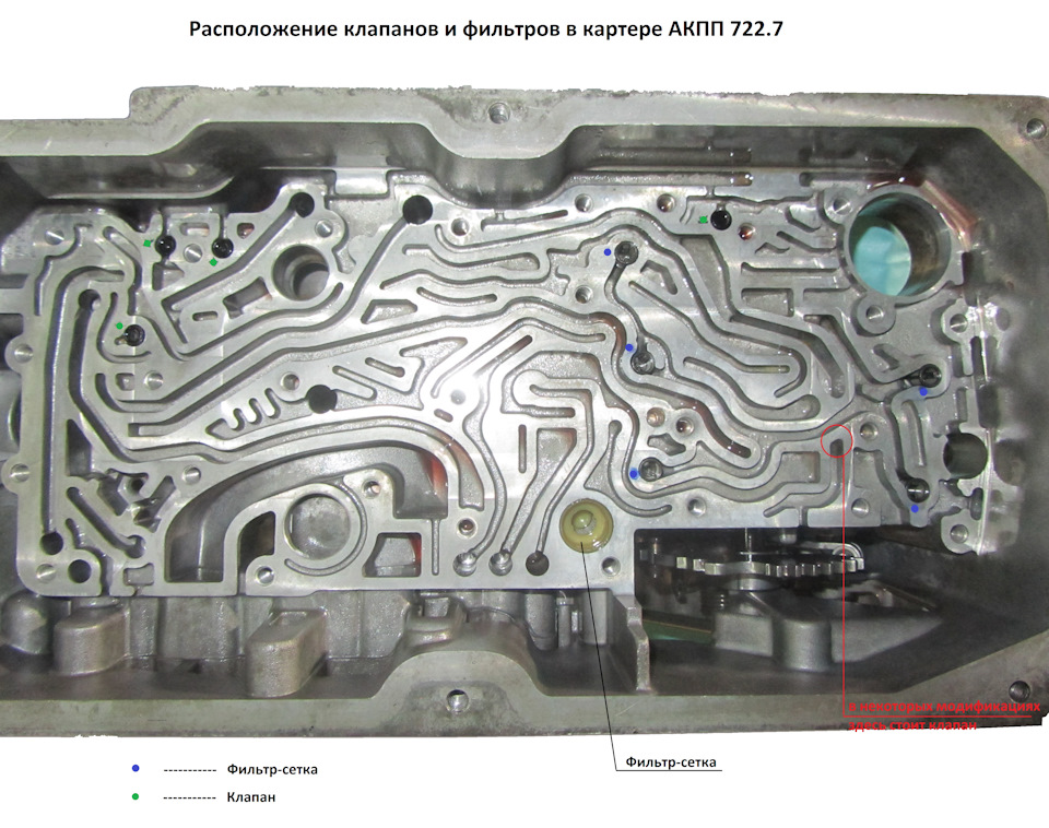

Сообщение 03.08.2020 17:49
шарики и фильтра

Сообщение 04.08.2020 00:23
Это касается не всех гидроблоков, они были разные.

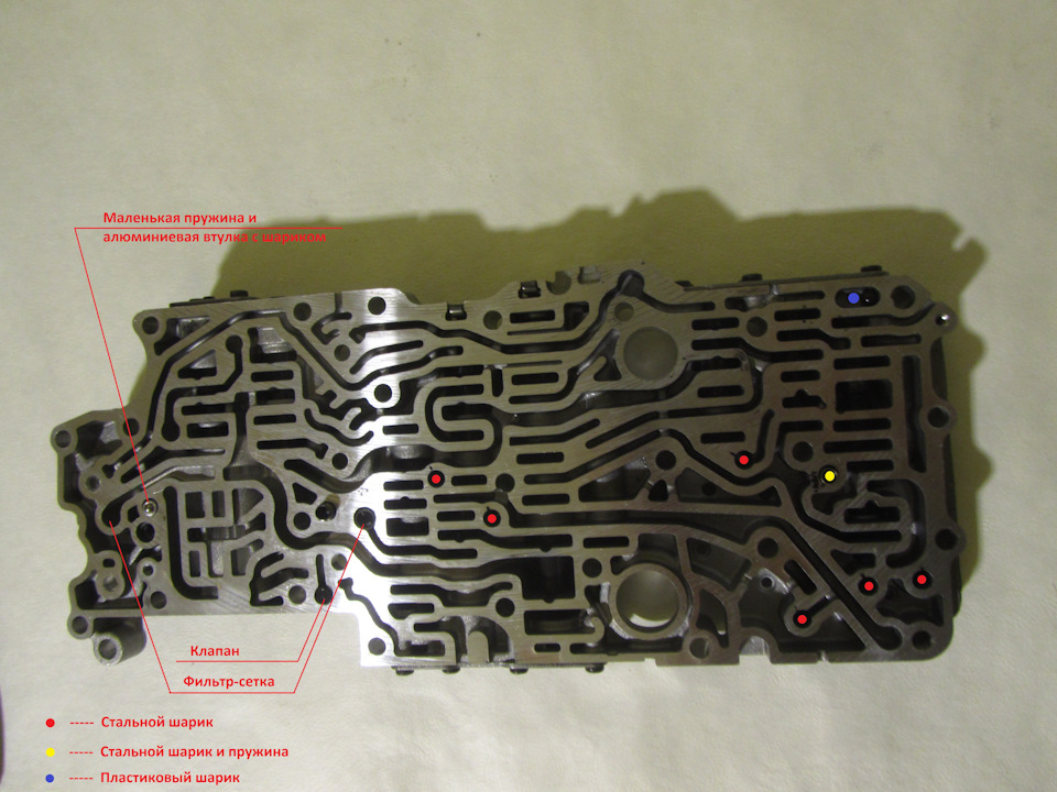

Сообщение 04.08.2020 14:03
вот другое расположение

Сообщение 04.08.2020 14:08
будем собирать что есть.

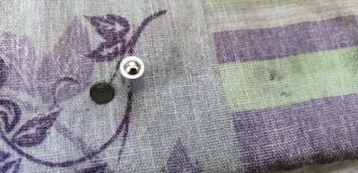

Сообщение 06.08.2020 15:37
черная шайба ставится под пружину
