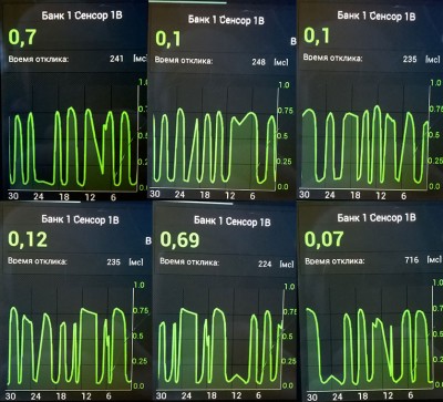

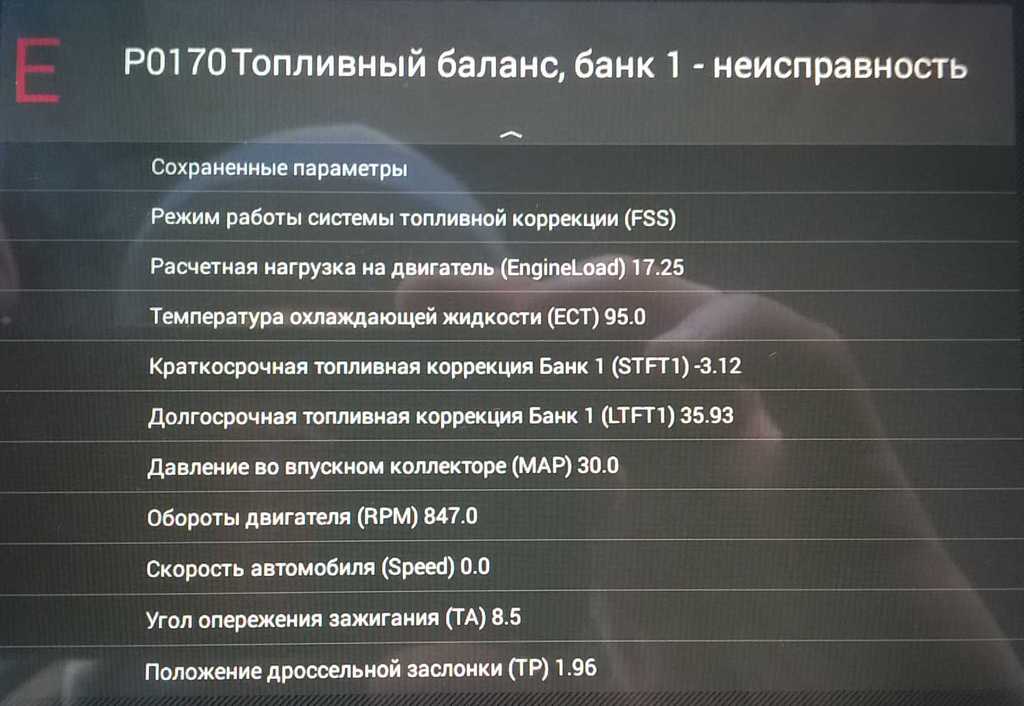

Первая новогодняя поездка оказалась неприятным сюрпризом. На улице -12, завелся как обычно со второго раза. Поездка к родителям прошла успешно, после поздравлений и небольшого застолья решил завезти родственников домой за город. За бортом -11, отличная зимняя ясная погода. Возвращаясь обратно почувствовал, что двигатель реагирует на педаль газа рывком с задержкой продолжительностью около одной секунды, т.е. машина подтупливала. Заехал в городе на заправку, заглушил двигатель и заправился. Завелся без проблем, отпускаю сцепление, машина не трогается и двигатель глохнет. Попробовал несколько раз тронуться на холостых, не получилось. Трогался с прогазовкой до 1500 как на эстакаде. Долго не проехал, через километр остановился. Машина заводится и сразу глохнет, бензонасос качает, т.к. жужжит. С каждым разом двигатель после заводки работал все меньше. На этом и остановил мучения стартера. Позвонив по знакомым, спящим после новогодней ночи минут через пять опять попробовал завестись, завелась но на педаль газа реагировала нехотя. Прогазовался до 4000 и поехал на повышенных оборотах, в объезд светофоров, чтобы не заглохнуть. С трудом припарковался. Минут через 15 пошел машину и завел, подключил сканер ЕЛМ через ОБД и программкой на Андроиде проверил напряжение в бортовой сети и ошибки, чек на панели горит давно со значение P0170. Сделал круг по району, едет без проблем и реакция на педаль газа прежняя.
Теперь не знаю куда рыть, зима в разгаре, морозы пока не спадают, не очень хочется опять глохнуть в путь.
Сделал фото данных программы с лямбда-зондов и ошибки, если есть специалисты то проконсультируйте, буду благодарен.

Вам 2 человека сказали что это расходомер. Катушка это когда в ошибках пропуски а у вас ошивка по качесву смеси! Меняйте расходомер,сбрасывайте адаптации и в путь.

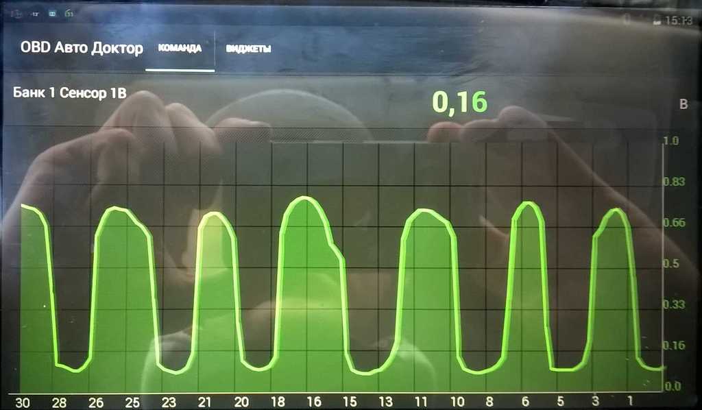

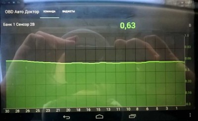

После поиска ДМРВ, замены свечей и регулярной прочистки трубки вентиляции картерных газов.
Запустил двигатель, работает неравномерно, в выхлопе явный запах бензина.
Проверил напряжение на лямбда-зонде, сигнал просто прямая линия с постоянным значением 0.6В.
После второй заводки работа двигателя улучшилась и сигнал на лямбде стал отдаленно напоминать синусоиду.
Значит лямбда умирает и все проблемы из-за нее.
