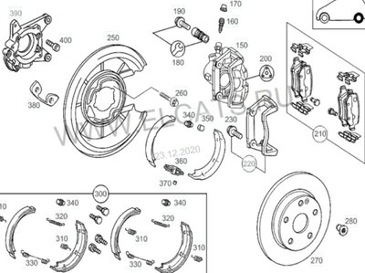

И подскажите смазку для поршней суппортов.

Или вопрос стоял о щитке опорном??)))

Опорный щиток-защита тормозного диска

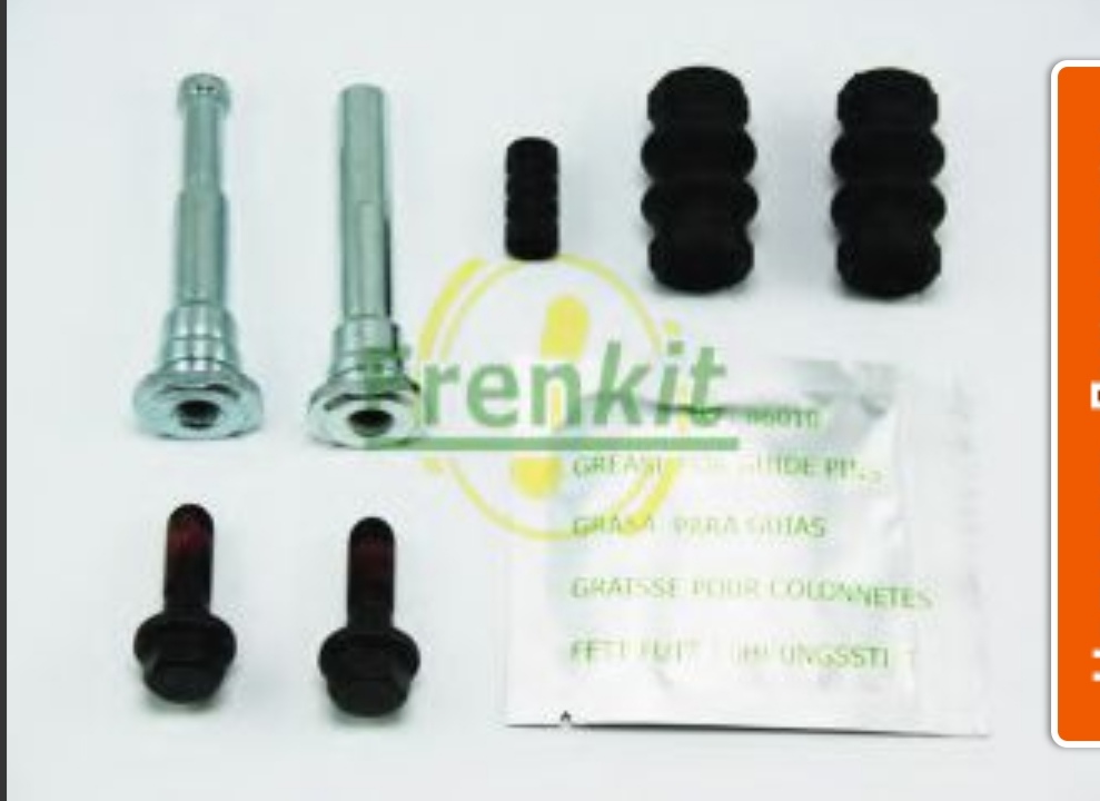

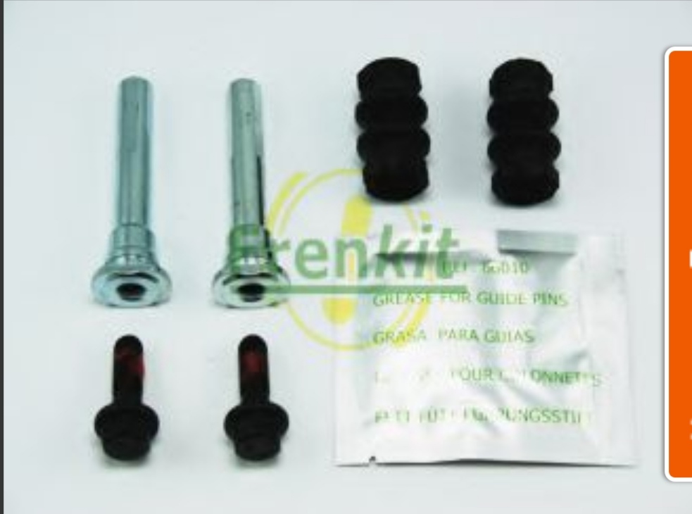

Пару слов о ремкомлектах направляющих суппортов от Frenkit с каталожными номерами 810006 и 810007. По диаметру становятся идеально, не в притирку и без люфта, конечно учитывая состояние скобы. В комплект входит все, что есть на картинках выше. Но... Куда же без но) шляпка направляющих немного меньше оригинала и при затягивании болта проворачивается и не заходит в зацеп с упором, расположенным на суппорте. Зажимать пришлось путем подкладывания плоской отвёртки, создавая упор.

Добрый день. Купил A190 с демонтированным полностью ручником, сейчас ищу компоненты. Есть только центральный трос. Подскажите коды деталей которые необходимы, спасибо. Так же уперся в щиток оперный A1684230120 и A1684230220, цена космос, есть ли альтернатива либо колхоз? Ручник очень надо. Спасибо

WDB1681322J634841, троса вроде нашел. Самый главный вопрос, как заколхозить щитки задние, новые стоят непристойных денег? Спасибо

stas-ok никак, искать потиху бу рычаги со щитками либо менять задние рычаги на вариант под барабаны. В торможении разницы не будет, зато будет ручник.
Щитки всегда были и будут проблемы, не понимаю куда смотрят китайцы.

macho, можете подсказать, что необходимо искать, чтобы поставить барабаны вместо дисковых и от каких объёмов двигателя? Как я понимаю надо ступицу поменять и найти комплект барабанов с механизмами? Троса ручника такие же будут?

stas-ok писал(а):macho, можете подсказать, что необходимо искать, чтобы поставить барабаны вместо дисковых и от каких объёмов двигателя? Как я понимаю надо ступицу поменять и найти комплект барабанов с механизмами? Троса ручника такие же будут?
Нужны другие рычаги в сборе со всем включая тросы
Объем значения не имеет, лучше брать с 01 года, там лопухи идут из жести а не алюминия как в доресте.
