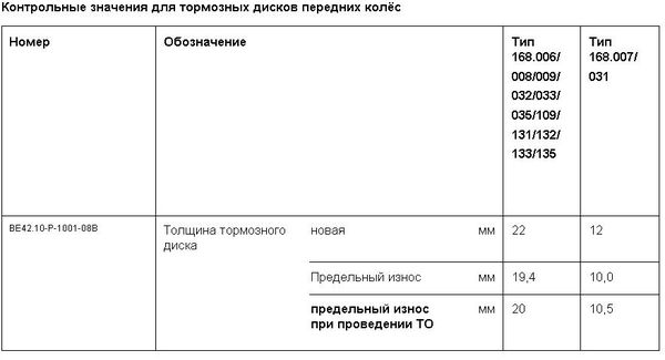

Толщина тормозных дисков

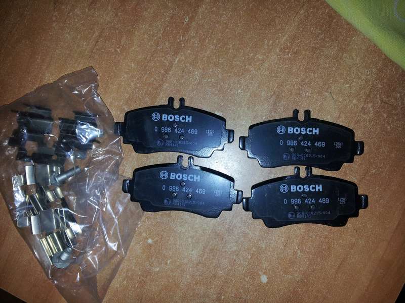

Ну и как-бы вот- долгожданный и пока, вроде как, никем не виденный ремкомплект из пальцев на суппорта.
Четыре пальца. Резинки. Смазка.
Заодно и датчик
Ну и колодочки Бош
Собственно сами колодки и скобы

Пальцы в сад. :mad: Не подходят :diablo: Можно в шапку, что комплект пальцев по экзисту не подходит. Диаметр не тот(меньше) и конструкция тоже. Слесаря сказали что это восьмёрочные. :sad:
Колодки поменял- справа наружняя почти в "ноль", внутренняя- процентов 70 износ. Пальцы живые. Ходят легко.
Справа- ещё ездить и ездить. Процентов 50 износ- максимум. Зато пальцы еле вытащили. Почистили. Графиточки пихнули и поставили. Как-то так.
Ролик менять не стал т.к. звук пропал.
