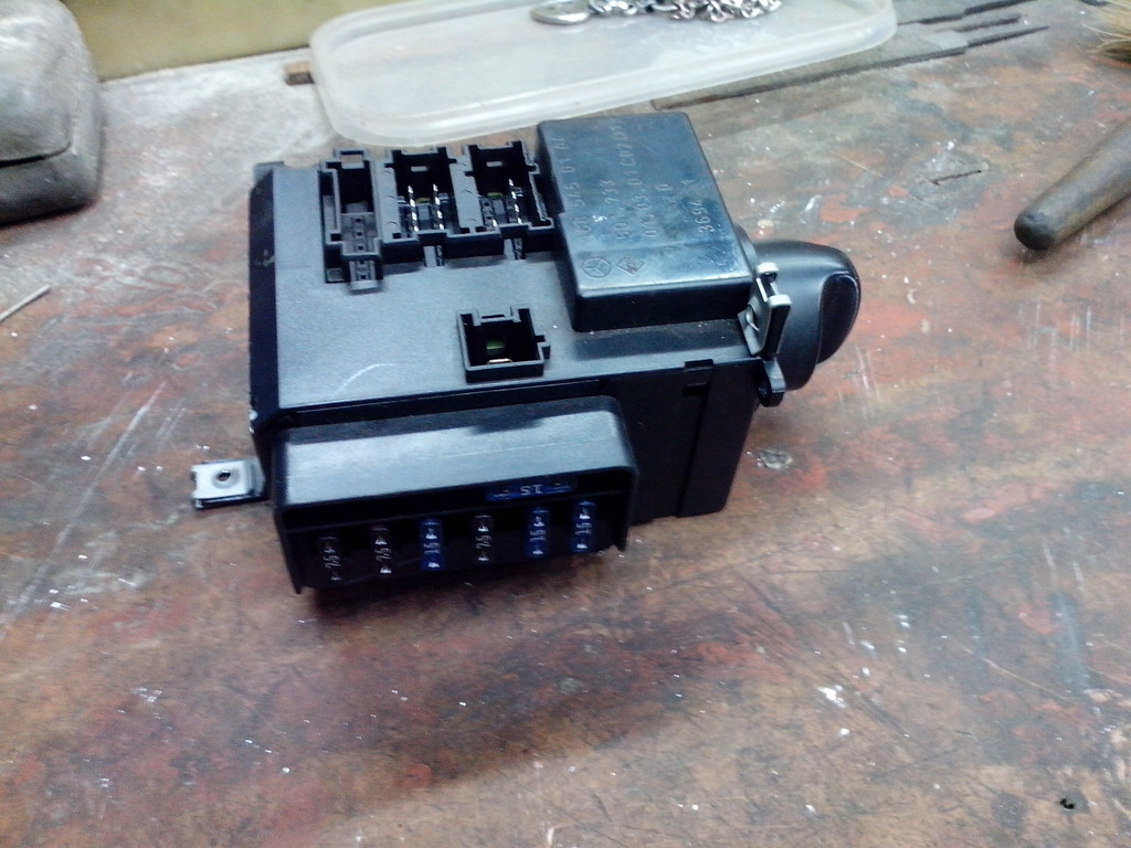

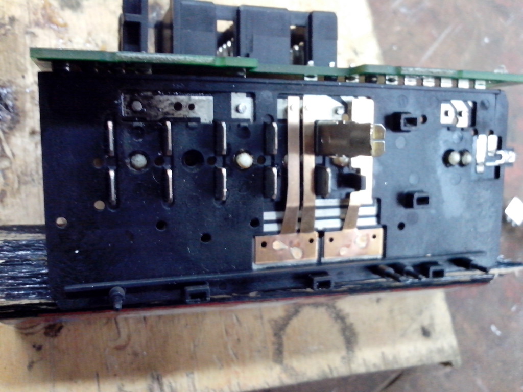

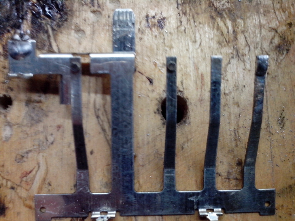

macho писал(а):Проблема у тех кто часто дергает переключатель
В натуре ручка запиленная.
На фото видно что подгорает первый контакт((. Причем сначала включается габариты 3 контакт на ламели, а потом ближний свет. Контакты отвечающие за габариты целые хотя кол-во включений ближнего и габаритов одинаковое
. Отпаял ламель, зачистил первую лапку и напаял небольшую горку. Ближний свет снова в строю . На будущее буду покупать выключатель от праворукий и из двух собирать один так как он реально дешевле . А в идеале как уже я писал перед фарами необходимо поставить реле тогда переключатель будет вообще вечный.

Пандаведь писал(а):13.02.2017 10:39 Отпаял ламель, зачистил первую лапку и напаял небольшую горку. Ближний свет снова в строю
[url][/url]
Всем привет!
Пришло время подвезти статистику! Опять кончился ближний свет, моя горка из олова продержалась 17 месяцев. В моем понимании это уровень. Конечно я понимал, что олово стирается быстро и в этот раз на первую ламельку я напаял медную пластину. В идеале на втором контакте нужно было сделать тоже самое но время увы уже не было. Так что тестируем как есть с новым медным контактом на ламель, на второй части есть ещё родной контакт) фоток не делал простите время.
