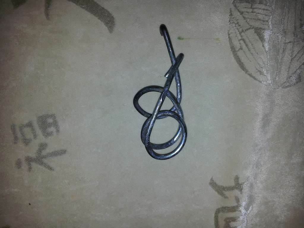

В общем история такова- звонит супруга(поехала на работу) и говорит, что проколола колесо правое заднее. Бывает... Дык она на спущеном колесе проехала погороду километров 5 :mad: В общем на работе ей колесо поменяли. При этом умудрились уронить машину с домкрата :mad: Порог снизу вообще в хлам. Итак никакой был.
Наступил вечер- пора домой. Звонит- машина не едет. Колесо правое не крутится :mad: Ручник не дёрнуть- заклинило. Как потом оказалось- проехала задним ходом на ручнике. Еду к ней- а это на другом конце города. Снимаю колесо, кручу барабан. Оборот делает и клинит. Назад крутится нормально, но слышно как внутри что-то трёт. Попытался снять барабан- не слезает. В общем в итоге вызвал эвакуатор и повезли Мурза в ремонт.
Когда барабан сняли оказалось что выломало пружину возврата колодок после снятия с ручника. Вся беда в том, что такая пружина отдельно не продаётся. Перелопатил разборки- нету. Говорят, что она идёт только вместе с оригинальными колодками и то не факт. Позвонил официалам- колодки только во вторник. Купил не оригинал. Вместо пружины пока поставили хомуты пластиковые. Главное по запаре ручник не дёрнуть :trollface: Буду дальше искать.
Говорить о том, что пробитое колесо на которм жена прокатилась ушло в мясо, нет смысла :mad:
Начал срочно искать резину. Вспомнил, что у меня товарищ торгует б\у резиной. Позвонил ему. У него 195 на 55 не оказалось. Зато оказались четыре колеса 195 на 60. Правда пары разные, но в хорошем состоянии. Одну пару он мне подарил, вторую за 3000 отдал. Кроме того правили три диска. :rukalico:
В итоге супруга съездила на работу за 12000 рублей.
Пы. Сы.- Сиднею спасибо за консультации :drinks:
Вот так пружина выглядит, когда целая(это левая сторона, большая такая пружина)
А вот во что превратилась она справа.

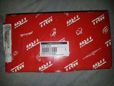

По ходу лоханулся я с покупкой колодок. Вот что нашёл- GS 8627
http://www.exist.ru/Parts/Default.aspx? ... =386944116
Судя по картинке комплект идёт вместе с пружиной. :mad: На всякий случай сделал запрос. Возможно придётся ещё один комплект покупать. :trollface:

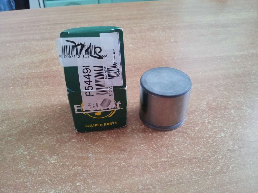

Frenkit 254902- кстати, о птичках :trollface:
Можно в шапку- это комплект поршня с манжетами Frenkit.

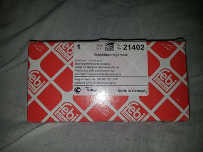

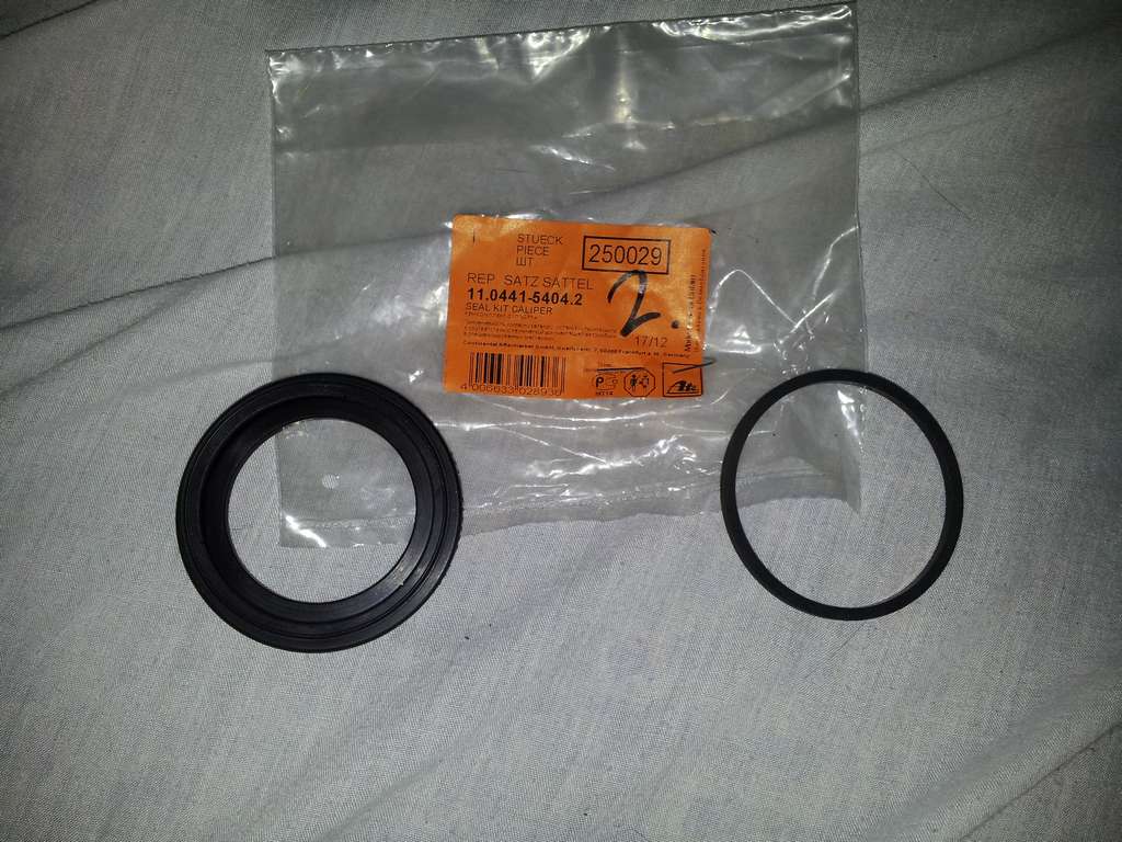

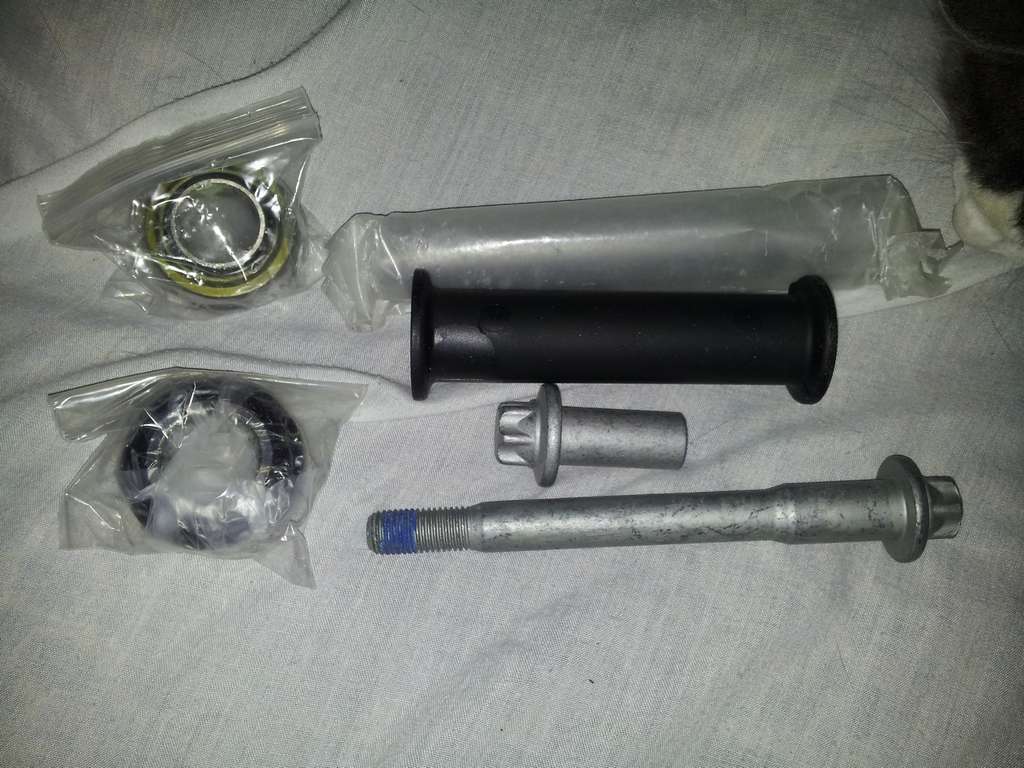

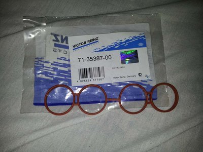

Ну как-бы вот. Отчёт о покупках. Ещё не пришёл поршень суппорта и прокладка между ЕГР и впускным коллектором
Пришлось заказать комплект с пружинами

Ну и не совсем в тему- прокладка между впускным и блоком
Ты их сколько купил - сколько на фото или все таки две?
Сообщение 09.03.2013 21:58
:acute: Хе-хе- конечно две)))) :crazy: А между ЕГР и впускным- одну :trollface:

Сегодня всё поменяли. Правый хорошо вышел,а левый пришлось прессом выдавливать. На будущее потомкам- при установке подшипников их сначала разобрать (снять обойму и пыльник) и запресовать сначала обойму, потом поставить внутреннюю часть подшипника (ролики),потом пыльник.
Делал вместе со слесарем. Он сегодня один был, да ещё и с температурой ( сам тоже только отлежался с грипом). Всё обошлось в 2 килорубля.Визуально заметно уменьшился "домик".

Прокладки впускного коллектора категорически советую брать только оригинальные. Рейнз очень мягкие и никуда не годятся, в элринге много брака, приходилось по 2-3 комплекта перебрать что бы выбрать без косяков отлива. В оригинале самые четкие прокладосы.

Поменял поршень переднего правого суппорта
Вот что пришло
А вот что достали
Сообщение 18.03.2013 23:34
И как там цилиндр по состоянию при таком то ржавом поршне?
Сообщение 19.03.2013 14:29
Да я бы не сказал что это ржавчина... Больше на грязь похоже. Снимается ногтём а поверхность поршня целая. Внутри в цилиндре всё почистили. Аккуратненько места посадки манжет шкурочкой мелкой прошлись. Теперь хоть колесо крутится одной рукой. :good:
