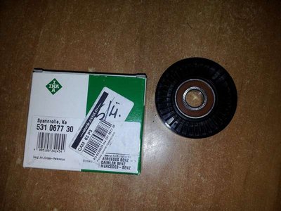

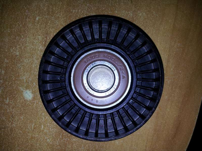

Сообщение 08.12.2012 09:02
Прислали ролик. Отчитываюсь :crazy:
Сообщение 10.12.2012 10:20
В рувиле тоже лежит Ина, но на бакс дешевле.

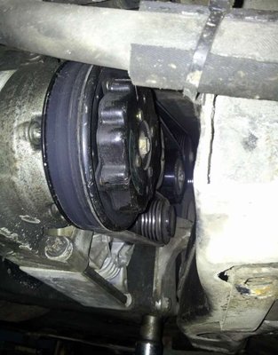

Сообщение 16.12.2012 17:15
Поменяли сегодня ролик... Не в нём проблема была :sad: Пока холодная машина- всё тихо. Как прогреется- появляется этот звук тыкающий. Следующий вариант?
Кстати- вот мой компрессор.
Сообщение 16.12.2012 17:45
Очень похож
Сообщение 16.12.2012 20:56
Да неееее. Просто закисла на шлицах. ВД-шкой прысни
Точно!
