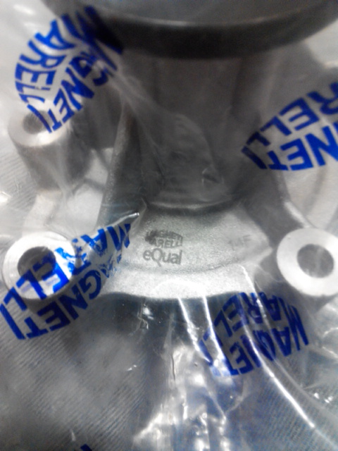

Сообщение 12.10.2015 19:00
ОВО писал(а):Сама помпа в этой упаковке будет не марелли.......
На самой помпе выбит товарный знак именно "Magnetti Marelli".
Зашёл на оф. сайт компании и ,насколько хватило моего английского выяснил,что компания кроме электрики продаёт ещё туеву хучу разных запчастей по подвеске,тормозами и т.д. Что-то производит сама,а что-то просто упаковывается. Допустим под маркой Magnetti Marelli идут тормоза Brembo. Ну и ,как-бы фасуют запчасти от "выше среднего до лучшего" :unknown:
Компания довольно крупная.Заводы по всему миру.Мой насос,конкретно из Польши.
Сообщение 12.10.2015 20:20
Yauheni привет!
Самма фирма хорошая. Не думаю что кетай будут паковать. Походит....
