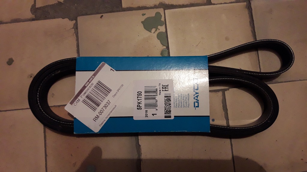

Сообщение 04.08.2017 13:30
Заполучил свой ремень, купленный около года назад. Теперь задался вопросом, а подойдет ли он мне? Покупал еще в Екзисте, подбирал по каталогу через ВИН. Но чёта очую.
Может кто развеет мои сомнения.
WDB1680331J132221
Maksimu$
Сообщения: 644
Зарегистрирован: 19.04.2017 10:13
Город: Ташкент город хлебны
Авто: А160
Имя: Максим
Сообщение 04.08.2017 14:40
Чего очковать они двух видов с кондеем длиннее без короче в данной теме не раз писали размеры и того и того. Снять старый замерить и воткнуть новый 5 минут работы :acute:
Сообщение 04.08.2017 23:42
Maksimu$ если машина кондейная то ремень правильный
