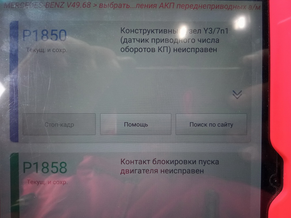

macho Здравствуйте.Нужна помощь в решении ситуации. Коробка в аварии, диагностика показала такие ошибки P1850; P1858.

Сообщение 26.03.2022 16:30
вот фото со сканера

Сообщение 27.03.2022 00:08
genrih68 нужен ремонт платы
Сообщение 02.04.2022 10:08
Владимир прими мою благодарность ремонт платы на 10 из 10, поведение коробки стало супер переключения передач плавные на 2500-2700 оборотах, я в восторге!
