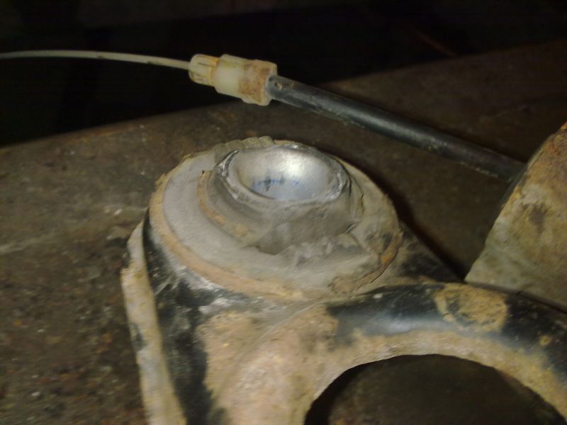

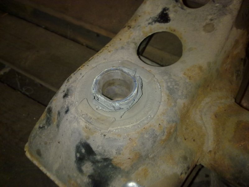

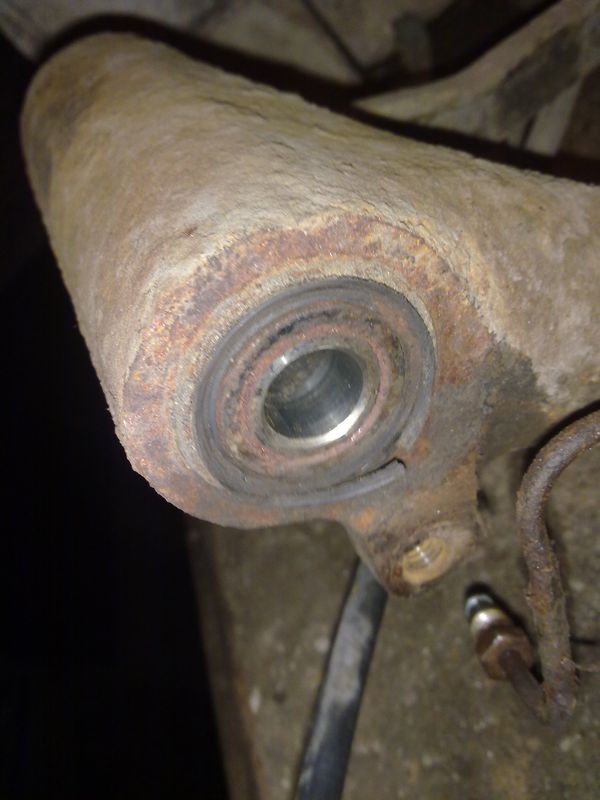

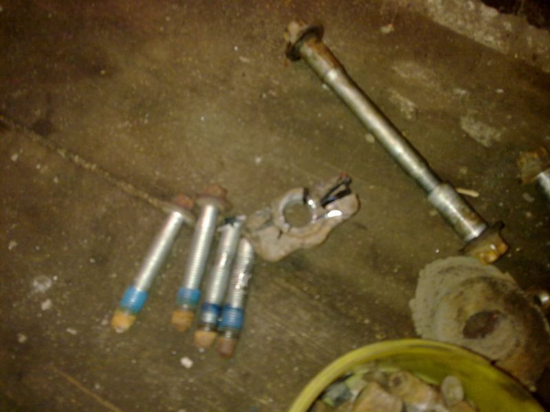

Чего то не хотят фотки в личку слаться, счас нет сил разбираться.
Немного фото косяков с задней подвеской докучи к тормозам.
Сообщение 19.08.2013 00:49
timoshek да оно так всегда, берешься за йайца и масло пропадает... :trollface:
Подрамник мне сразу при первом осмотре не понравился, и я не ошибся... ну а остальное без альтернативы.
Сообщение 19.08.2013 19:31
Я вот теперь думаю, что мне с этой ржавчиной делать? Как бы подрамник после зимы не рассыпался... :rukalico:

Сообщение 19.08.2013 23:06
Ничего с ним не будет, там металл 4-ка.
По кузову в силовых местах тоже проблем нет, гниет как у всех - двери, арки...

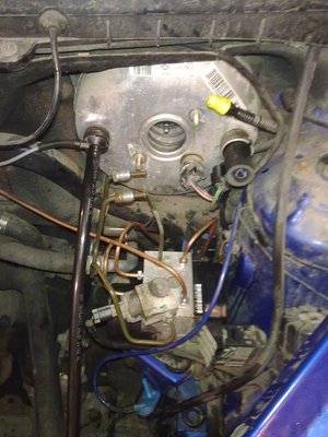

Сообщение 22.08.2013 22:26
Пшиканье с блока АБС натолкнуло меня на то что его все же стоит менять первым. Обзвон всех разборок ничего не дал, нету.
Sidney, глянь не такой ли у тебя блок лежит без дела: A0034317512

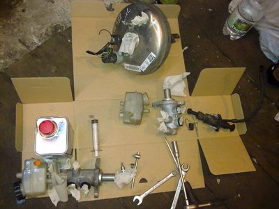

Решено было пока отдавать машину как есть пока не найдется блок, решил сегодня сесть проехаться по гаражам, пздц. Ехать страшно, реально страшно. Иногда педаль схватывает только в самом конце. Посидел час помучал педаль, щупал, слушал и т.д. и выявил закономерность. Педаль проваливается если ей нажимать плавно, если резко более менее. Вспомнил что как то на волге у меня была точно такая же хрень, и тогда как раз умер ГТЦ. По волговской конструкции помню что там в цилиндре 2 дырки, и дохлая манжета тупо перепускала и не давала создать давление когда нажимаешь плавно.
Утром забрал уже в сборе с разборки вакуумник и гтц. И решил надо лезть менять скорее всего все таки дело в нем.
Собрать пока не успел )
Сообщение 23.08.2013 08:56
Увы нет. Номер моего A0295454232 или совместимый с ним A0275454132.
P.S. Перечитал - да и из твоего поста можно сделать вывод, что виноват скорее ГТЦ, чем блок. ИМХА блок отрбатывает ситуации с заносом машины (ESP), блокировкой колес на торможении (ABS) и пробуксовкой при интенсивном разгоне (ASR). К проваливающийся педали КМК он не имеет никакого отношения.
Сообщение 23.08.2013 10:29
sidney писал(а):P.S. Перечитал - да и из твоего поста можно сделать вывод, что виноват скорее ГТЦ, чем блок
И я остался того же мнения, перечитав сообщение Macho. Ну уж очень похоже на то, что манжеты ГТЦ виноваты. У меня на Ауди 100 была подобная хрень, исчезла после замены манжет в ГТЦ(купить ГТЦ тогда было весьма непросто :pardon: )

Пшиканье с блока с клапанов это не нормально, я такого ни разу не встречал. Ну посмотрим. Скоро поеду собирать.
Сообщение 23.08.2013 15:48
Пшиканье во время торможения? Тогда чему удивляться- стоит скорей всего датчик давления, который и не понимает, что у тебя с давлением в тормозной системе. А там уже как всё работает- хрен этих фрицев знает :trollface: КМК, поменяешь ГТЦ и всё пройдёт.
macho писал(а):Утром забрал уже в сборе с разборки вакуумник и гтц
А что ремкомплект?
