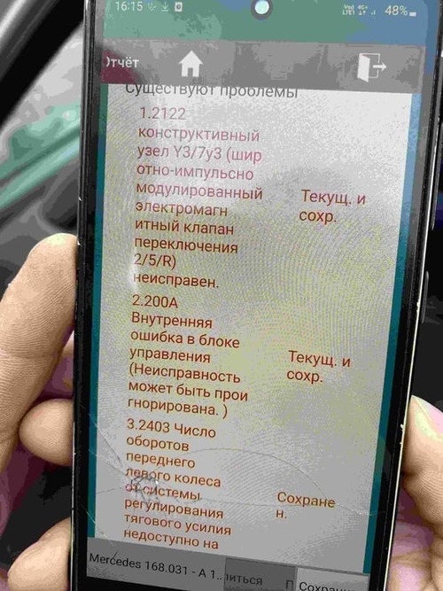

Добрый вечер! Купил машину w168, с коробкой в режиме F. Съездил на диагностику, показало ошибку по соленоиду y3/7y3, хотя у меня в режиме F только 2я, 5я и задняя передачи. Подскажите пожалуйста, как мне поступить?

DmiTaurus скорее всего порвало барабан K1
Сообщение 11.09.2023 15:46
macho, спасибо! Есть еще одна коробка с валами и К барабанами, попробую их проверить, но как вы писали, в настоящее время имеет смысл купить новый К1, но прежде надо свою снять, а это оказывается делается со снятием двигателя...
