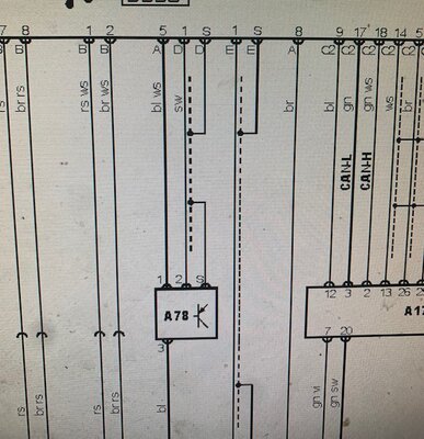

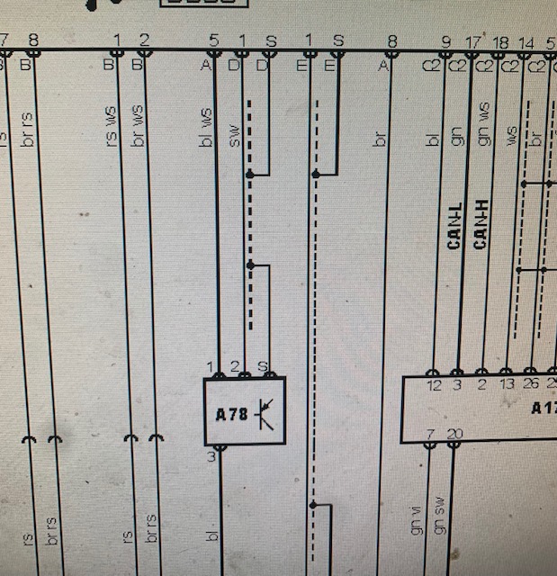

Спасибо, интересен именно провод питания усилка, он же от мафона должен идти

devious писал(а):Спасибо, интересен именно провод питания усилка, он же от мафона должен идти
по моему он идет не от мафона
Сообщение 22.03.2021 13:03
По Вашему :)
Поэтому и спрашиваю схему
