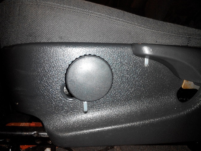

Случилось приотвратное ! Сломали мне декоративную накладку, точнее ее крепления напрочь отвалились. Бывают они новые в продаже или у кого-нибудь есть б\у ?

Сообщение 26.01.2015 10:48
вот эта штука

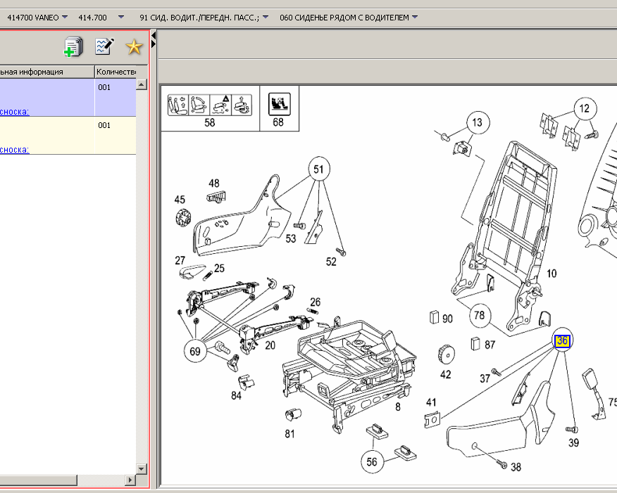

Сообщение 26.01.2015 16:29
похоже?
для более детальной инфы нужен вин
если похоже, то недешево - 1,266,000 руб (вроде)
